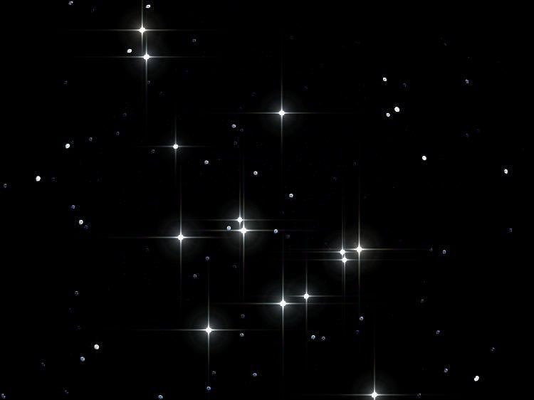

Her er en ny utgave av NGC 2632 fotografert 15.12. 2011. Bildet er redigert fra fts. filen i DSS pånytt og ble bedre enn den første utgaven. Exposuretime (DSS) = 6' 50''.

Går programmet etter magnitude eller velger du selv hvilke stjerner som skal "spikes"? Det hele ser fryktelig falskt ut da du har stjerner av samme magnitude som "spike stjernene" - men de mangler "spikes"!
01-02-2012 16:03
Nei, jeg velger ikke hvilke stjerner som skal ha "spikes" selv. Det er programmet som bestemmer dette. Antall og mengde kan justeres selv, men i utgangspunktet er det magnituden som avgjør hvem som skal ha spikes. De lyssterke stjernene velges først.
Jeg synes ikke det ser "falskt" ut. Hvis fokus og dybde hadde vært bedre (dvs. mengden av stjerner i bakgrunnen), ville det kanskje sett mer naturlig ut, men dette er smak og behag.

01-02-2012 16:09
Enig med Christian - synes bildet hadde tatt seg bedre ut med spikes på de andre stjernene med samme mag. Men du gjør vel dette for å fremheve det som er ngc 2632 ?

01-02-2012 16:28
Det er riktig, Tom. Jeg velger et begrenset antall stjerner for å fremheve selve konstellasjonen. Velger man en drøss med stjerner (med samme magnitude), ville det sett enda verre ut (kaotisk og unaturlig).
Noe av grunnen til at jeg valgte et begrenset antall, er fordi stjerneklyngen mangler dybde. Under redigeringen måtte jeg filtrere bort noe av bakgrunnen, fordi fokus ikke er optimal.

01-02-2012 23:13
Mener vel litt det samme som christian her, kansje prøve å få til bedre fokusering/guiding? Blir litt feil med spikes når resten av stjernene ikke er i fokus.. Eller er det bare jeg som ser feil..

02-02-2012 16:07
Fokus må bli bedre, men guiding har ingen hensikt på denne klyngen da den ikke har noen tåke. Planen var å eksponere Praesepe pånytt (i januar) med bedre fokus og lengre eksp.tid, men det har vært skyet de siste 5 ukene.
Jeg skal nok få både bedre fokus og større dybde i NGC 2632 etterhvert. Jeg har forsøkt 3 ganger, men enda ikke lykkes. Man må bare være litt tålmodig!

03-02-2012 17:57
Ja, været har ikke vært med oss i det siste
Ser bare at stjernene er ovale, har du alignet godt nok?
03-02-2012 19:37
Monteringen ble driftalignet ifjor høst og skulle være bra. Den litt ovale formen, tror jeg heller skyldes periodiske feil i drevet, noe som er helt vanlig på de fleste ekv.monteringer. Ved å bruke guiding, vil nok dette elimineres helt.

03-02-2012 23:10
Ser ut som rotasjon i bildet. Du skyter fortsatt 30 sekunders eksponeringer? I så fall er nok monteringen en del ute.
04-02-2012 11:05
Nei, ikke 30'', Christian! Det var på nybegynnerstadiet .....
Både M42, M45 og NGC 2632 er "skutt" med 50 - 60'' pr. eksponering. De to førstnevnte har runde og fine stjerner, så trackingen har vel vært litt ute å kjøre på Praesepe. Neste opptak blir med Bulb og 2 min. pr. eksp., hvis trackingen tillater det.

04-02-2012 14:47
Aaah! Jeg ville fortsatt satt av 20 minutter til å teste driften. Da luker du ut at det er problet. Ligger stjernen på linjen etter 10 minuttet i begge retninger, så skal 2 minutter være null problem - så fremt ikke PE er helt på jordet!

04-02-2012 15:33
Jeg burde kanskje testet avdriften pånytt ved driftalign, men jeg står ikke ute i - 15 kuldegrader og driver med dette. Da venter jeg til våren istedet. (Har en mistanke om avdrift på den østlige stjernen, dvs. nord/syd - aksen, men dette er kjapt å justere).

04-02-2012 17:12
Jeg var faktisk ute i går. Ok det var "bare" minus 14 men behagelig var det ikke! Man må jo ofre litt i denne hobbyen! :D Dessverre fikk jeg bare driftet øst før skyene kom og nå ser jeg at snøen er på vei tilbake... Kan ikke huske en vinteren som har vært så dårlig som denne :(
