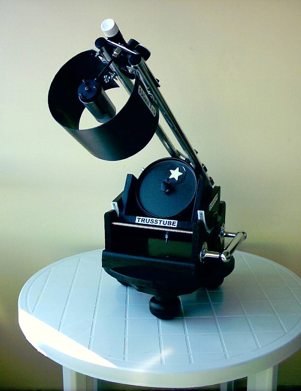

Vist du har en newton med ubrukelig tube, gjør som meg kapp tuben ca 20cm over speilet og lag deg en såkalt truss tube Dobson. Bilde under viser min gammle seks tommer F/5 newton i ny drakt.

Stilig. Hvordan holder kollimeringen?

Vel jeg moterte hjelpespeilet med en stang forholdsvis kraftig så kolimeringen holdt seg som på en vanelig Newton litt justering nå og da, jeg solgte det teleskopet for en del år tilbake noe jeg angrer veldig på i dag. :-(

Mye man angrer på i ettertid ja! :D
