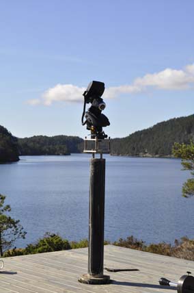

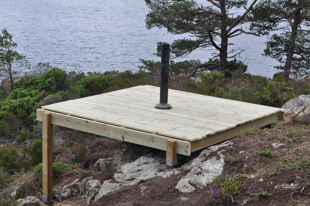

Har laget meg en plattform og tilhørende pidestal på hytta. Jeg har hatt teleskopet på terrassen, men det vibrerte jo bare jeg skiftet mening. Solid terrasse egentlig, men ikke såååå solid. Samtidig ble leg drit lei av å slepe teleskopet inn og ut hver kveld og så justere. Syntes det tok altfor lang tid.
Så noe måtte gjøres, og det har jeg gjort. Her er resultatet. Rørene er 200mm og 100mm plastrør. Mangler ennå braketten på toppen for motoren, men jeg jobber med saken.

Se der ja! Flotte greier!

Jo da, fornøyd med denne selv om jeg har gjort finere arbeider sånn rent byggteknisk. Men så var det altså den toppbraketten.......
Hadde tatt en video horisonten rundt, men den ble for stor. Fikk ikke laste den opp. Og er det noe jeg ikke kan er det videoredigering. Har ingen anelse om hvordan jeg reduserer størrelsen.

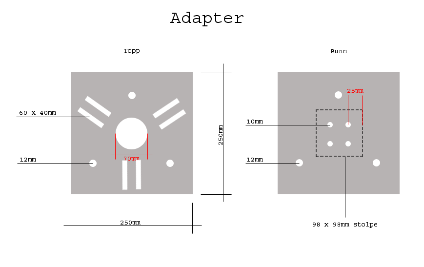

Slik ser min Vixen SP montering adapter ut. Denne er litt gammel så målene er ikke helt riktige. Senter hullet er for lite for eksempel (fikk ikke hånden i mellom). Den er også lagd til å passe en tre søyle så du må flytte litt på festehullene også.

Kjempegreier.
Det var nok noe i den stilen jeg også hadde sett for meg. Den passer nok ikke helt til CG5, men den bekrefter at jeg ikke er på villspor med det jeg har tenkt.
Har og lurt på om det var en tabbe å brukke 100mm rør øverst. Får litt liten spredning på/avstand mellom festeboltene. Men du har ennå mindre avstand mellom dem enn jeg får, så da så. Jeg kommer til å støpe fast mine. Har ikke støpt de øverste 30 cm av søyla ennå, nettopp av den grunn.
Det ser ikke ut som du har mulighet for å justere nord på selve braketten? Men det er kanskje ikke viktig hvis den er festet nøyaktig + det du har det som kan justeres på selve monteringen.

Søylen var allerede sånn ca korrekt satt opp så azimuth innstillingene hold i massevis. Jeg var også redd for festet men det satt som bare det og etter 2 år har den fortsatt like nøyaktig! Imponerende for å være en 4x4 tre søyle!

Godt å høre. Da skal ikke jeg bekymre meg som har søyle i armert betong.
Må bare passe på å treffe nord når jeg støper. A bruke et kompass skulle vel holde?

jeg spør sikkert om litt mye nå, men du har ikke en skisse som viser hvordan en topp-plate for en HEQ6 PRO montering ville se ut. Ser da for meg at du hadde brukt samme bunnplate som før. (Jeg skjønner ikke helt disse 6x40 slissene for Vixen monteringen).
Jeg tenkte at når jeg først får laget en plate for CG-5 kan jeg få laget en for HEQ6 og siden jeg har planer om å kjøpe denne. Men jeg har ingenting å ta mål av.

Nei, dessverre ikke
Men EQ6'en er mye større enn CG5'en så denne skissen vil ikke fungere der. Det beste er å vente til du får EQ6 monteringen slik at du får alt korrekt. Fotfestet på EQ6'en er også litt annerledes så det beste er å skjære og borre hull i feste delene (60x40 på tegningen. Disse må nok være høyere med EQ6'en) og så feste disse til foten på monteringen. OBS! Husk å legge inn en skive mellom stålet og monteringen før du sveiser!!!! Hvis du ikke gjør dette er det stor sannsynlighet for at du ikke får av foten igjen etterpå! Og skulle du få den av så får du den ihvertfall ikke på igjen!  Bedre å legge inn 1mm ekstra her så slipper du det problemet
Hvis du gjør som tegningen under så står alt korrekt og det er bare å sveise det fast til toppplaten. Når du er ferdig tar du av foten og fjerner skiven. Sett alt sammen igjen og begynn med polinnstillingen!

Ok Christian. Det var for mye å forvente. Jeg vet det.

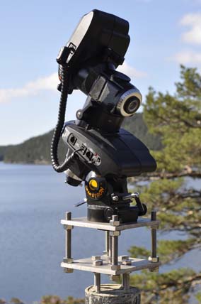

Jeg har tatt en litt annen "approach " enn deg når det gjelder sammenstilling av platene. Jeg er ikke så flink med sveisepinner og litt flinkere med skruer og muttere. Så jeg kommer til å skru dette sammen. Har hatt en liten ferie på hytta noen dager og finmålt både her og der. Tror jeg har det under konroll. Jeg må bare finne noen som kan lage platene for meg. Ikke har jeg tenkt å bore ørten 12mm hull i stålplater på frihånd. Og senterhullet for monteringen (60mm) har jeg ikke nubbsjans til uansett.
Jeg skal høre på deg og vente med EQ6 plata til jeg trenger den og ny montering er innkjøpt. Det skjer ikke i år og da haster det jo ikke med den.

Da ligger stålplatene i bilen, 8mm rustfritt. Håper å få montert dem i helga.
Skal ta et bilde eller to i så fall.
Innlegg:246
06.09.2010 21:23
Da var greiene på plass. Bare montert midlertidig for å se at alt passer. Hadde og gjemt å kjøpe en 8mm bolt, selvfølgelig. Alltid noe som mangler.  Skal bli virkelig gøy å få prøvd dette, men det kan nok bli en stund til er jeg redd.  Men slik ser det altså ut.
(Det er ingen grunn til at boltene skal være så lange. så de skal bli kortere etterhvert.)
