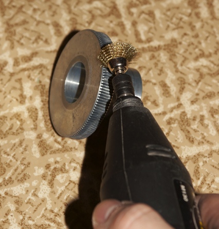

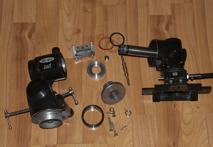

Etter mye irritasjon over dårlig grease i monteringen min bestemte jeg meg for å re-grease det før jeg skulle sette det ut.
Dette problemet har jeg sett på flere typer monteringer. Smurningen inne i hodet er som lim og når den blir kald så bilr alt veldig tregt.
Demonterte aksen med trackingmotor for fjerning av grease,mens den andre aksen lot jeg være og bare fyllte på med ny grease.
Etter demontering ble alle delene avfettet og vasket før den nye greasen ble påført.
Eneste som kan bli et problem er at jeg valgte en så tynn grease at den kan smøre dårlig. Grunnen for valget er at den blir tykkere i lave temperaturer og det er jo der monteringen skal brukes.
Mulig det med tiden blir teflon-grease eller grease med grafitt for høy belastning.
Valgte også å "polere" drevene i monteringen. Gjorde dette med en dremel på lavt turtall og en messingbørstel.
Tanken bak var å fjerne eventuelle skarpe kanter på tannhjul og små spon biter som kunne ligge igjen etter produksjon.
Alt i alt er jeg fornøyd med modifikasjonen. Mountet fikk "bedre gli" og det ble lettere å bruke i lave temperaturer.
