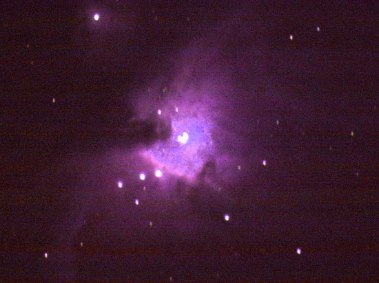

Tok et bilde av M42 ikveld som first light med min nye C9,25 S XLT. Eksp.tid er 30'' med ISO 800. Det ble litt uskarpt og noe ovale stjerner. Det siste skyldes naturligvis avdrift på trackingen, da jeg enda ikke har foretatt driftalign (mangler batterier).
Tips og kommentarer mottas!
19-02-2011 22:11
Se der ja .
Tror ikke de ovale stjernene kun skyldes avdrift, hvis du ser på de mer svake stjernene ser du at det likner mer på "vanndråper" og da mistenker jeg periodiske feil i drevet som gjør seg gjeldene.
Ved denne brennvidden vi de minste ujevnheter synes, har du PEC på monteringen kan du prøve den og se om formen på stjernene endrer seg(guiding er nok beste løsning men krever mye jobb og ekstra utstyr). 30sek er litt kort tid til å samle nok fotoner i bildet noe de horisontale stripene bekrefter. Du er også litt ute av fokus noe som visker ut detaljer i bildet.
Du er helt klart på rett vei og det skal bli gøy å se hva som skjer videre
20-02-2011 08:16
Takk for det, Geir!
Jeg har PEC på monteringen, så jeg kan selvsagt prøve dette. 30'' er litt lite ja, men når jeg får ordnet avdriften, kan jeg øke eksp.tiden.

21-02-2011 22:49
Ser bra ut, Rune. Regner med at det kommer noen supre bilder fra deg etterhvert.
Gleder meg til å se hva du kan få til med det nye teleskopet. Kjenner jeg blir litt misunnelig på dere som kan prøve dere på DSO objekter. Skulle gjerne prøvd meg men har ikke kamera med live visning så enn så lenge for jeg vent på aat Saturn viser seg til litt mer fornuftige tider på døgnet.
22-02-2011 11:29
Takk for det, Steinar!
Det skal nok bli bedre etterhvert, men ikke regn med for mye. Jeg er veldig fonøyd med det nye teleskopet, men trenger litt tid til klargjøring og testing.
Du trenger ikke "live view" funksjon til DSO fotografering. Jeg bruker den optiske søkeren i kameraet til å stille fokus. Det krever litt tid og finjustering, men det fungerer bra. Du burde prøve deg på DSO og se hvordan det blir.

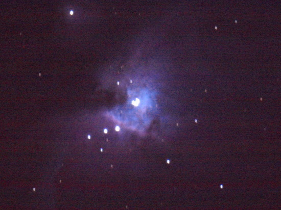

Her er et bilde som ser noe bedre ut enn det første. Jeg prøvde å bruke PEC, men det hjalp ikke (tvert imot). Årsaken til at stjernene blir litt ovale, skyldes avdrift. Jeg har kjøpt batterier til okularet, så dette skal jeg få ordnet ganske snart.
Litt andre farger:

Stjernene er bedre her ja, fokus er fortsatt litt ute.
Hvordan korrigerte på for PEC? Fulgte du guidestjerna i trådkors okular hele drevperioden og justerte for de minste bevegelser bort fra senter? Dette er viktig for å få PEC til å fungere godt.
Det er en kjedelig jobb men det må til hvis ikke man har autoguide utstyr til å fixe det for seg...
Ellers burde du prøve litt lengre eksponeringer etterat du har poljustert og funnet perfekt fokus, da skal du se at detaljene bilr tydligere
24-02-2011 10:23
Jeg brukte ingen guidestjerne, men valgte PEC  + enter og deretter lot jeg den tracke av seg selv. Dette gjorde avdriften større, så jeg måtte istedet velge Sid. Rate.
Når poljusteringen er på plass, kan jeg selvsagt forlenge eksp.tiden. Da blir nok både tåken større og flere detaljer synlige.
24-02-2011 12:09
Hei igjen,
Da er det ikke så rart at det ikke ble bedre .
PEC må "tunes" inn under en hel drevsekvens der man kompenserer for periodiske avvik, deretter lagres dette i monteringens minne og "spilles av igjen igjen når man tracker objektene, dette gir vanliggvis 20 - 40% bedre tracking dersom det er nøyaktig utført.
Ved bare å starte PEC skjer det ingenting.
PEC har heller ikke noe med avdrift å gjøre, den senker kun effekten av periodiske feil i systemet.
24-02-2011 15:30
Guiding kan jeg ingenting om, så det har jeg ikke prøvd enda. Jeg vet imidl. såpass at man bruker en "lederstjerne" til å tracke teleskopet nøyaktig.
Kan jeg bruke PEC uten guiding ?
24-02-2011 15:52
Vet ikke helt hva du mener men PEC må "tunes" via (manuell)guiding før den kan settes i gang.
Deretter kjører den helt uten at du trenger å tenke over det.
Ved autoguiding anbefaler mange å slå av PEC.
Regner med at det står noe om dette i brukermanualen.
24-02-2011 17:11
Hvis jeg forstår deg rett, så er det altså to typer guiding (manuell og auto). Jeg burde kanskje lese litt om dette før jeg uttaler meg, men kanskje du kan si litt om hvordan manuell guiding fungerer ..... brukes det f.eks. et eget teleskop (lite) til dette ? ..... eller kan jeg bruke "finderscope" som en slags guide ?
24-02-2011 21:45
Det stemmer
Manuell guiding er som du er inne på at man bruker et lite(guidescope, ikke finderscope) montert sammen med hovedteskopet. Dette peker mot en stjerne som du holder i senter av et tråkorsokular(belyst) ved høy forstørrelse ved hjelp av justeringsknappene på håndkontrollen. Dette er en tålmodighetsprøve av dimensjoner og det er derfor stort sett alle bruker autoguider istedet.
Men en gang for å tune PEC overlever man som regel
25-02-2011 10:09
Takk for det Geir, men guiding er ikke aktuelt for meg enda.
25-02-2011 11:08
Samme her, synes det blir for mye styr
Blir nok mer aktuellt når jeg får satt opp et lite observatorie...
