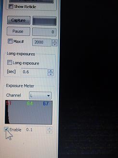

Hvis månen fyller hele sensoren vil hele histogrammet være fylt opp. Ved planetene bør den se slik ut:
Når det gjelder histogrammet for jeg ikke opp noe som på langt nær ligner ditt eksempel, Christian. Hos meg er det bare en tynn svart strek som strekker seg litt oppover på venstre side. Uansett hva jeg gjør.
Noen gode råd på hva jeg gjør feil?
04-10-2010 19:32
Det kan hende wx ikke greier og oppdatere histogrammet når du kjører gjennom wcCtrl. Jeg hadde ingen problemer med å få fylt opp histogrammet med min gamle ToUcam. Prøv inne og se histogrammet endrer seg når du endrer Gain og shutter.

Channel står på `L.. Du sier også at Auto Color skal hukes av, men finner ikke dette alternativet?
04-10-2010 20:18
Ligger under 'Color++' taben tror jeg og den skal hukes PÅ
Innlegg:340
04-10-2010 20:46
Ja, det er en mulighet for å huke av colors der. Sikkert denne du sikter til regner jeg med.
Ser også at histogrammet beveger seg litt mer når jeg prøver kameraet inne. Ikke så mye som på ditt eksempel, men mer en hva jeg har fått til tidligere.
04-10-2010 21:02
Huke på ja ;)
Hvis du kan se et lys noen km borte fra stuevinduet så kan du jo trene med teleskopet der ;)
Iom at histogrammet beveger seg så fungerer det jo tydeligvis. Kan du ta et skjermbilde av innstillingene dine?

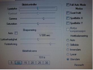

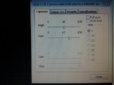

04-10-2010 22:10
instillinger
04-10-2010 22:33
Ok er dette det du bruker på Jupiter eller bare noe du satte på nå?
Innlegg:340
04-10-2010 22:56
Øverst bilde: Her har jeg til nå stilt inn på 300 frames.
Midterste bilde: Her står billedkontrollen slik det sees uten at jeg rører dette. Gain og shutter prøver jeg meg fram med.
Nederste bilde: Viser boksen som dukker opp når jeg trykker properties. Som du ser veldig lite å gjjøre med den.
04-10-2010 23:09
Ok. Gamma skal ned til rundt 20-30%. Hvitbalanse ska stå på auto. FPS skal stå på 10. Lukkerhastigheten er for høy med Neximage kameraet. 1/33 er bedre, senk heller forsterkningen.
