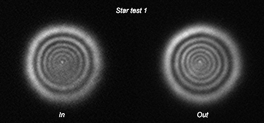

Dessverre er ikke alt perfekt i refraktorverden. Optikken er litt ute av kollimasjon og det er en del spherical aberration. Skal nok mye til at den ikke blir sendt tilbake Pluss er at det var nesten ingen fargefeil i bildet!
Stjernetest:

Christian skal du sende teleksopet tilbake for justering eller må man regne med slikt?
Edit: flott bilde med 5x Powermaten veldig gode detaljer.
08/08/2010 17:32
Kollimeringen, ja. SA'en nei, den er bygd inn i optikken. Vi får se hva de sier i morgen. De aller fleste 120ED'ene jeg har sett har hatt meget god optikk så jeg regner med at dette er et mandags teleskop :p Dumt men slik skjer med masseprodusert optikk ;)

Enda mer fornøyd nå som det nye er her! Mye bedre optikk
