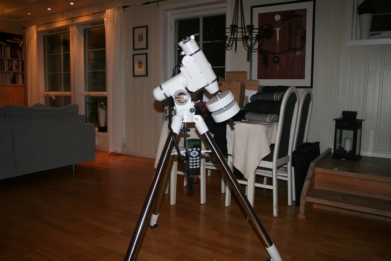

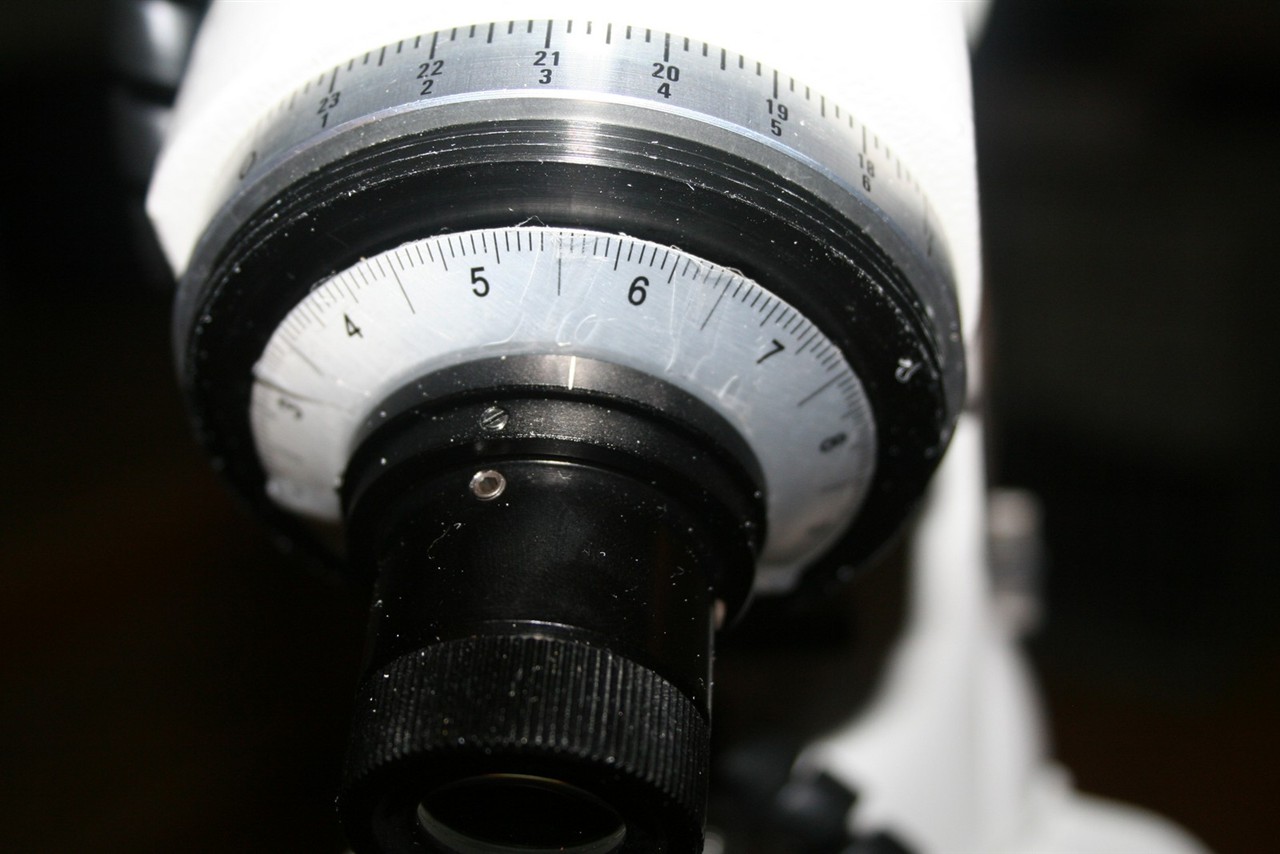

På det siste bilde er det noen ting jeg må endre på, men jeg fikk det ikke til. Noen som kan hjelpe meg med det? eller gi noen tips?

Endre på?

Jeg regner med du tenker på Polarinstilling. Flott guide til Heq5 her www.astro-baby.com/HEQ5/HEQ5-1.htm

Det er for å finstille polkikkerten til din posisjon i lenge og bredde. husker jeg tunet inn min gamle HEQ5 og den fungerte godt.
Denne er også til god hjelp hvis du ikke har utstyret fast montert, Polar Finder.
