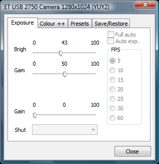

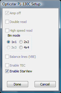

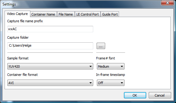

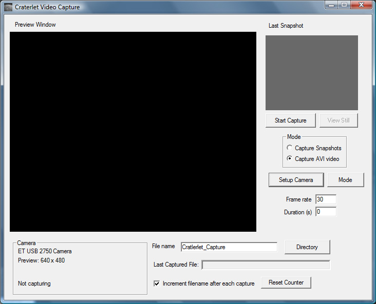

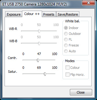

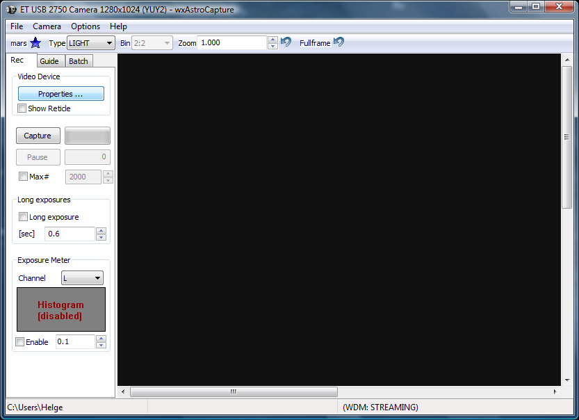

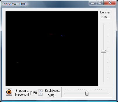

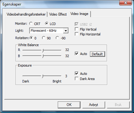

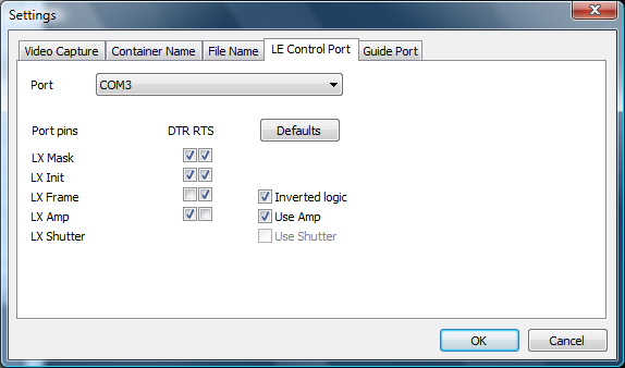

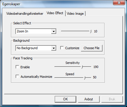

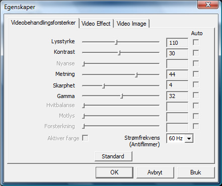

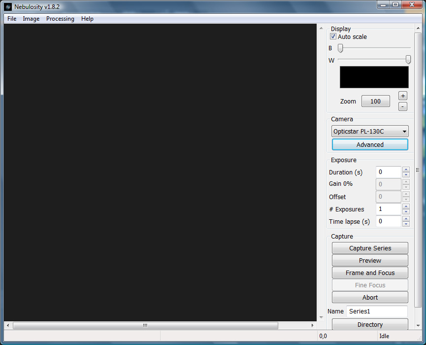

Som jeg skrev om her så har jeg problemer med å få bilde på kameraet mitt. Har prøvd både wxAstroCapture, Nebulosity og Craterlet uten hell. En annen irriterende sak er at jeg må deaktivere det innebygde PC kameraet for å bruke Opticstarkameraet. Men det kan jeg for så vidt leve med.
Her er bilder av innstillingene som er brukt i de forskjellige programmene. Håper at noen er i stand til å si hva som er galt, dvs. hva jeg gjør galt. Så vidt jeg vet er alle instillinger standardinnstillinger.

OK, huk på "Histogram" da dette hjelper deg med å finne riktig eksponering.
Sett "Shutter" til 1/25 eller noe slikt
"Gain" står på 0% så da ser du ikke mye!
Reduser "Gamma" ned til 20%
Zoom in? Står denne på 10x eller er det bare noe som står slik? Slå av denne i så fall!
Sett Frame rate til 10fps, ikke 30. Tviler sterkt på at kameraet greier det uten at du taper en del kvalitet.
Se om dette hjelper ;)

Ok, jeg har ikke brukt diagonalen. Trodde kanskje at den måtte være montert og at det var problemet, men nei. Ikke det nei.
Histogrammet har jeg hatt på, uten at det har hjulpet. Streken ligger helt i venstre kant, hele tiden.
Gain er jeg ikke i stand til å justere, Jeg kan dra den oppover aksen, men den spretter straks ned til null igjen.
Prøvde å sette gamma til 20, men da spratt den ned til 7 og der står den. Det samme gjelder alle andre kontrollere. Rører jeg dem finner de sin egen verdi og blir umulige å endre etterpå.
Shutter er dimmet og ikke tilgjengelig.
Ærlig talt, jeg skjønner ikke'no.
Det kan jo være at AstroCapture ikke går sammen med dette kameraet, men likevel rart da at hverken Nebulosity og Craterlet ikke virker heller. Disse fikk jeg plugin moduler til sammen med kameraet.
