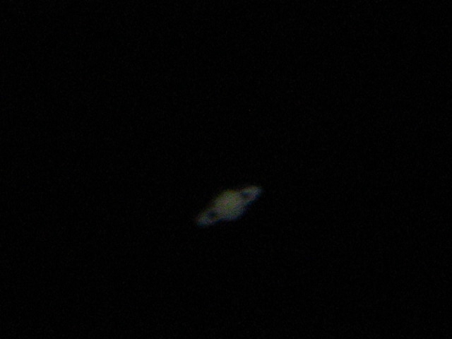

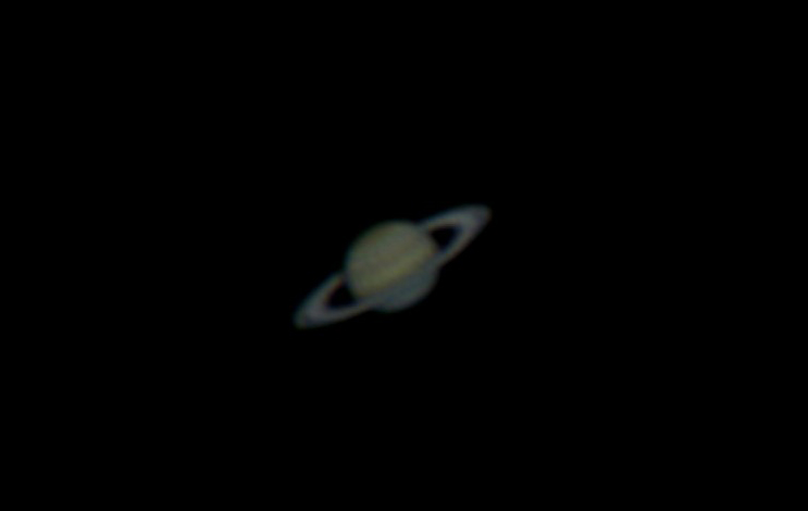

Fikk en aha opplevelse da jeg så en AVI av Saturn stacket i registax.
Var mye støy og mye "liv" i lufta. Har aldrig hatt noen stor lykke med bildene jeg har tatt som enkle bilder, men da jeg testet ut bruk av film, ble ting litt forandret.
Ixus 40 kamera, uten tracking eller guiding.
VirtualDub AVi konverter
Registax; Gradient utvelging. 85%limit, 2x resampling
En frame fra stackingen
Resultatet

Ditt bilde er et godt eksempel på hvordan bruk av avi video har gjort amatørastronomer i stand til å ta fantastiske bilder av planetene. Tidligere var det kun profesjonelle som kunne ta slike bilder. Og det paradoksale er jo at det er rimelige web-kameraer som ofte er best egnet til dette (selv om ditt eksempel med bruk av et Ixus kamera også viser at dette fungerer godt).
Forskjellen fra enkeltbildet til det endelige resultatet er jo iøyenfallende, dog er resultatet litt kornete. Det kan se ut som om bildet er blitt noe blåst opp i prosesseringen? Antar at den originale avi filmen har en oppløsning på 640-x480 piksler, men resultatbildet er på 743x470. Dersom du finner ut av dette, vil jeg tro resultatet ditt også blir en god del bedre.
Håper vi får se mange slike gode eksempler fremover.
Hadde forresten vært interessant å vite hva slags utstyr du har fotografert gjennom og hvilken forstørrelse du har brukt.

Har brukt et Helios 200mm f/5 reflektor teleskop på en umotorisert Eq3-2 montering
Kameraet montert på øyestykket. Vixen LV4mm. Blir vel ca 250x i mitt teleskop.
Orginalt tatt med 640x480 pixler. Under prossesering som nevt over, resamplet 2x slik at oppløsningen kom opp på 1280x960. Etter prossesering ble bildet skåret ned slik at det sorte området rundt ble mindre. (fikk ikke med månene uansett)
Som du sier Eirik så egner webcamera seg veldig godt. Ixusen er rimelig lyssvak i filmmodus, så det blir en hel del "korn"/støy i bildet.
