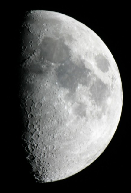

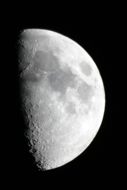

Her er mine første forsøk på astro-fotografering. Utstyr brukt Sky-Watcher P13065EQ2 og Canon Eos300d
26-01-2007 14:24
Og for en start! Det er litt ute av fokus samt litt overeksponert men ellers har du har all grunn til å være stolt av dette!

Ser veldig bra ut.
Bruker du fjernutløser?
Selv sliter jeg med å få fokus helt nøyaktig. Er ikke så heldig at jeg har speilrefleks :)
Hvis du er intressert i å lage mosaik av månen, er det et veldig bra program for dette.
http://www.cs.ubc.ca/~mbrown/autostitch/autostitch.html
Det fungerer slik at du bare tar en haug med bilder og programmet overlapper og aligner. Du kan nesten ikke se skjøyter i det hele tatt.
Selvfølgelig kan dette også gjøres i photoshop, men det tar mere tid.

Ja bruker fjern utløser og så venter jeg på min Deluxe LaserMate Collimator, så da håper jeg fokusen blir bedre.
Takker for tipset angående autostitch
