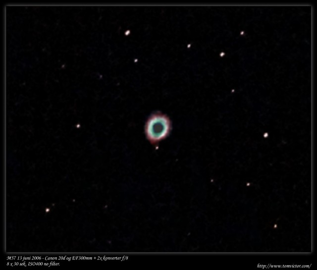

Tatt nå i de lyse sommernetter, litt dårlig følging men pytt pytt.
14-06-2006 15:20
Det er imponerende at du får til dette i disse lyse sommernettene. Kan du si litt mer om hvordan du har fått det til? Antar at dine 30 sek eksponeringer på ISO 400 må være lysere enn dagslysfoto før prosessering? Hvordan får du frem så gode kontraster med den mørke himmelen og de klare fargene i ringtåken under disse forholdene?
14-06-2006 15:43
Hei Erik, bildene er alle tatt i RAW og konvertert til TIFF i PS med negativ eksponering for å redusere lyset. De er deretter stacket i K3CCDTools. Fra det stackede bildet har jeg tatt ut RGB kanalene hver for seg, konvertert disse til BW og kjørt curves, levels og støy før jeg la de sammen og brukte dette som et luminansebilde på det stackede fargebildet. Dette er gjort flere ganger mens jeg øker fargemetning forsiktig, litt prøving og feiling. Til slutt er det interpolert i PS for å øke størrelsen litt.

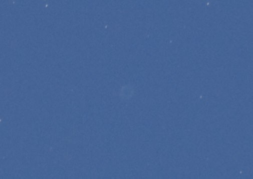

Under kan du se et croppet råbilde som ikke er behandlet.

Oj, det var stor forskjell fra de råe bildene til ferdig bilde :O Litt dumt med trackingen. Hvordan har du tracket her forresten?
02-07-2006 01:07
Har kun brukt monteringen GP-DX uten PEC eller skikkelig polinstilling.
