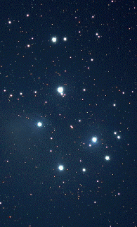

Her er et bilde av Pleiadene..ikke stacket men behandlet i PS.(prøvde å stacke men kunne ikke åpne den filen i PS merkelig nok ikke nok ram!

Veldig flott bilde! Reflekssjonståken er lett å få øye på og en flott svart bakgrunn. Jeg er også sikker på at du vil kunne få enda mer ut av bildet i Photoshop. Det at du får melding om at det ikke er nok RAM, er veldig merkelig. Har du sjekket hvor mye ledig RAM du har når du åpner bildet? Kanskje du kan stenge noen andre applikasjoner først? Ellers kan feilmeldingen noen ganger tyde på at det er en eller annen feil med selve filen.

Flott start men litt feil tidspunkt da refleksjonståker og månen går dårlig sammen ;) Når det gjelder Photshop så vil du til slutt få RAM problemer med mange DSLR bilder grunnet størrelsen. Bruk heller Deepskystacker til å stacke bildene dine.

Ser ut som en bra start, men litt vanskelig å bedømme da det er knøttlite og er lagret som GIF som gir maks 256 farger.
Jeg foreslår att du laster opp som JPG/PNG med oppløsning på minimum 800x800.
Jeg vil også som Christian gjør anbefelade Deepskystacker.
Hvis du bruker Canon DSLR og det er ganske nytt er det mulig du trenger nyeste betaversjon for å kunne åpne bildefilene: http://tech.groups.yahoo.com/group/DeepSkyStacker/

Har flere versjoner av det bildet,men usikker på hvilket format de er lagret i,dette er noe av det jeg jobber mest med for tiden(save to right type)..det er så mange forskjellige typer,i PS DSS og registax at man kan bli klin gal av mindre;).Min stasjonære er nede for tiden(dermed alle RAW/pre 02.03.13 bilder....linker her til en fil fra photobucket, fint hvis dere sier i fra hva dere får opp,sånn at jeg vet om det funker;)

Synd med PC'en :( Viktig at hovedkortet støtter RAM'en ja eller så fungerer ting dårlig ;)
Det første jeg ser er at du har lagret bildet som gif. Det er nei nei til astro bilder, så fremt du ikke lager animasjoner ;) Når du er ferdig med bildet så lagrer du det i PSD (hvis Photoshop), TIFF eller BMP format. Når bildet er lagret kan du lagre det igjen som JPG (bruk høy kvalitet) eller PNG (støttes ikke av alle forum) til web bruk.
