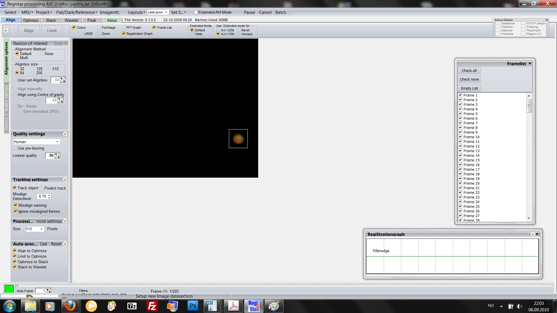

Det du må gjøre er å ta en video snutt. trykk på capture video når planeten kommer inn i synsfeltet og stop capture like før den går ut av synsfeltet. Så velg "save captured file" som en avi.
Deretter åpner du denne avifilen i registax. Første valg du får etter å ha valgt videosnutten din er Align.
I align er det et valg om alignbox size. Litt usikker på hvor stort det vil bli i ditt teleskop men velg en boks som dekker hele planeten.  På min jupiter valgte jeg 64. flytt musa over planeten slik som under og trykk.
Deretter vil Align knappen bli aktiv og når du trykker på den tracker programmet planeten.

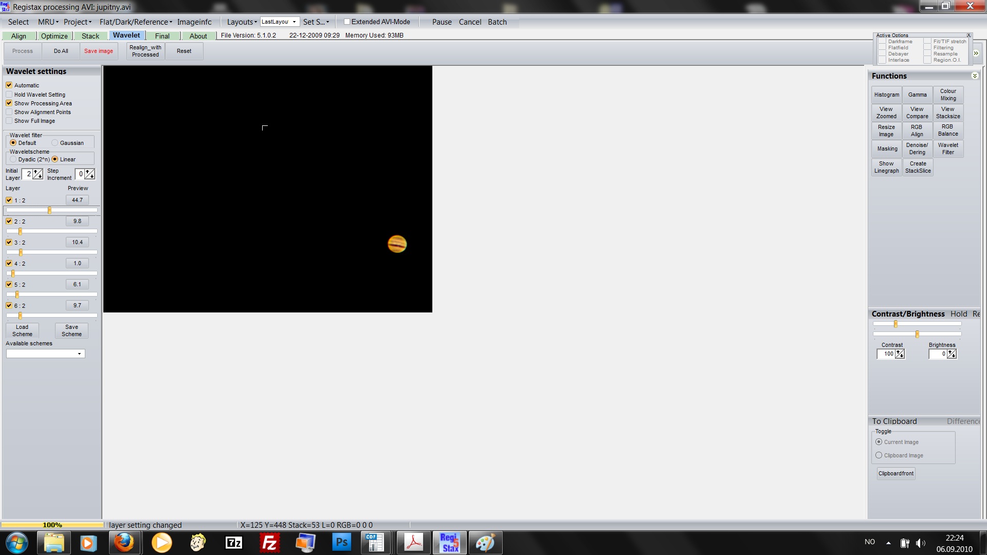

Trykk så limit, så blir du fraktet til neste optimize and stack. trykk på den og du kommer til Wavelet.
Der må du først huke av show processing area, så ser du en liten boks som eller hjørenene på en boks. trykk på planeten så du er sikker på at det er den du behandler. deretter drar du i de Layer sakene som heter 1:1 til og med 6:1 så vil du se planetens detaljer komme frem. Se på bildet under hvor planeten er ubehandlet.
Når jeg drar i layer 1:1 og prøver meg frem litt med alle 6 vil man se forskjellige detaljer komme frem.
Du kan da ta save image rett der, eller gå til neste steg "final" å skru litt til på HSL, rotere bildet osv..
Save image og du er ferdig.    Det er tusen ting til man kan gjøre i registax, men det har jeg ikke lært meg enda. Jeg bare trykker litt rundt og prøver meg fram.  Jeg er ganske sikker du kommer til å få kjempefine bilder. Ser ikke ut som det er mye fargefeil i teleskopet ditt. :)
